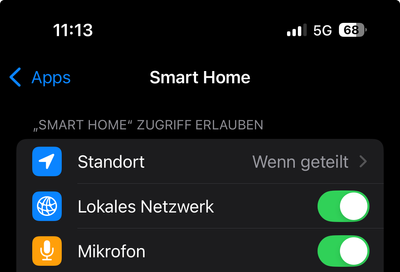

@Linkshänder hast du in den App Einstellungen das lokale Netzwerk aktiviert?

Lokales Netzwerk ist an. Update auf 17.7 getätigt.
