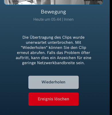

Seit dem Update gestern überträgt die Smart Home Eyes Außenkamera keine Clips mehr. Habe schon dutzendfach auf „wiederholen“ gedrückt.
wlan an und aus , App neu gestartet. Nichts hilft. Ist das ein Problem von Seiten Bosch aus? Haben noch mehr Probleme seit gestern Nacht?

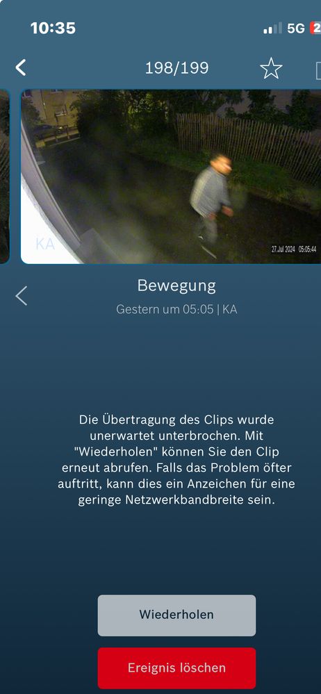

ich habe ebenfalls seit Monaten das selbe Problem und nun wurde auch noch bei uns eingebrochen udn die Polizei (Karlsruhe) hätte gerne das Video des Tatverdächtigen. Könnten Sie bitte die Bearbeitung des Fehlers beschleunigen (Ticket: 1327867,  Ticket: 1327863)? Bei uns wurde in der Garage eingebrochen, ein Rad im Wert von 4.300,- entwendet und vom Tatverdächtigen ist nur ein unscharfes Standbild, nicht aber das Video verfügbar. Ich habe die Polizei ebenfalls gebeten mit Ihnen in Kontakt zu treten. Danke.
UweT
und hier noch das Standbild des Tatverdächtigen und die Meldung der Kamera:App_Bild_Tatverdächtiger.jpg

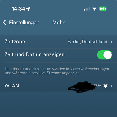

@UweT Ist die Kamera mit dem WLAN verbunden? Siehts Du sie im Router?
Was zeigt die WLAN-Verbindung in der Smart Camera App?
Siehts Du denn ein Livevideo von der Kamera?
Du schreibst, Du hast das Problem seit Monaten, deshalb gehe davon aus. Du hast die Eyes Außenkamera.
Diese unterstützt kein Mesh, sie verbindet sich also erst mit dem stärksten AP, wenn Du /sie stromlos machst und neu verbindest.
Du könntest auch versuchen Dein WLAn abzuschalten und mit dem Smartphone einen Hotspot mit den gleichen Zugangsdaten, wie Deines WLANs aufzumachen und versuchen den Clip dann abzurufen.
