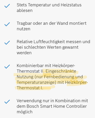

Ich habe mit der Bestellung der Raumthermostate aufgrund der Optik extra gewartet, bis die neue Generation II bestellbar ist. Leider wird mir nun in der App angezeigt, dass diese offenbar nicht kompatibel mit den Heizkörper-Thermostaten der ersten Generation sind. Ich habe dazu nichts in der Produktbeschreibung gefunden. Könnt ihr mir bitte bestätigen, ob das so ist?
Auf der Produktseite steht dazu folgendes:
#Leider etwas verklausuliert geschrieben. Übersetzt heißt das, das nur die gemessene Raumtemperatur angezeigt wird, und Soll-Temperaturen gesetzt werden können. Aber nicht, dass das Heizkörper-Thermostat damit geregelt wird.

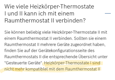

In den FAQ steht's dann noch eindeutiger:
