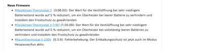

@SONY es gab hier Berichte, dass die Thermostate bei leerer Batterie teilweise auf 100 % Öffnung stehen blieben.

Es waren die Batterien. Wobei ich mich frage, wurde das nicht ehemals angezeigt das der Batteriestand niedrig ist. Ich werde auf jeden Fall so schnell kein Update mehr machen. Auch wenn ich ein Upload habe.
