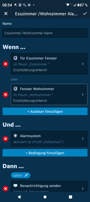

Guten Abend, leider habe ich gestern, zum ersten Mal versucht, meine Alarmanlage zu aktivieren. Die Automation die ich aufgestellt habe funktioniert, d.h Erschütterung erkannt, Benachrichtigen kommt über die App und die Kamera innen geht an , aber die Rauchwarnmelder geben keinen laut von sich obwohl sie als Akustisches Signal ausgewählt worden sind. Hat jemand eine Lösung für mich. Mfg Dirk

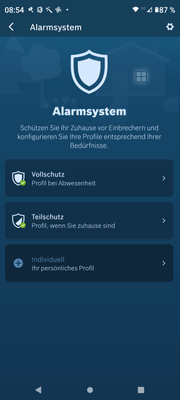

Für die Alarmanlage muss keine Automation erstellt werden. Die Alarmanlage wird unter Dienste eingestellt.

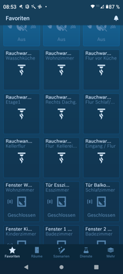

Nachdem du den Dienst Alarmsystem eingestellt hast musst du noch in den Favoriten das Alarmsystem hinzufügen.
@Dirk10 Der Alarmton der Rauchwarnmelder II lässt sich nicht manuell oder aus Automationen ansteuern. Es gab hier dazu schon Mehrfachstecker Diskussionen wegen Panikknopf.
Wie Christopher bereits geschrieben hat, funktioniert das nur über die Dienste Alarmsystem und Rauchalarm.
Wie sieht Deine Automation denn aus und wie steuerst Du da die Rauchwarnmelder an?

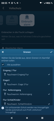

In den Einstellungen des Alarmsystems unter Dienste musst Du auch alle Sirenen aktiviert haben:

Hallo, Danke für die Antwort, ich Versuche gerade ein paar Screenshots zu schicken, bekommen aber nicht hin, sieht bei meinen Einstellungen aber so aus.

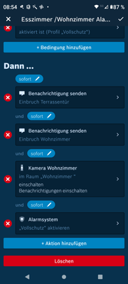

Das was ich nicht habe , ist oben rechts, Fertig , ich habe nur einen Haken.
Dein Vollschutz ist in den Bedingen und in der Aktion. Das ist nicht nötig.
Das Alarmsystem musst du vorher aktivieren. Beispielsweise über die Favoriten und wenn dann eine Erschütterung erkannt wird, löst der alarm aus.
