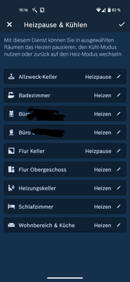

Ein Raum in meiner Smart Home App wird mit "Aus" gekennzeichnet. Weiß jemand, warum? Wie bekomme ich den Raum wieder an? Ich kann nicht drauftippen. Trotzdem wird die gemessene Temperatur angezeigt... Vielen Dank für Tipps,

Du hast die Heizpause für den Raum aktiviert. Kann versehentlich direkt am Thermostat passiert sein. Näheres in den FAQ.
Ausschalten ist am einfachsten über Dienste - Klimamanager - Heizpause und Kühlen.
Ausschalten ist auch direkt am Thermostat möglich, in den FAQ beschrieben.

Die Heizpause ist aktiv. Kannst Du im Klimamanager beenden.
