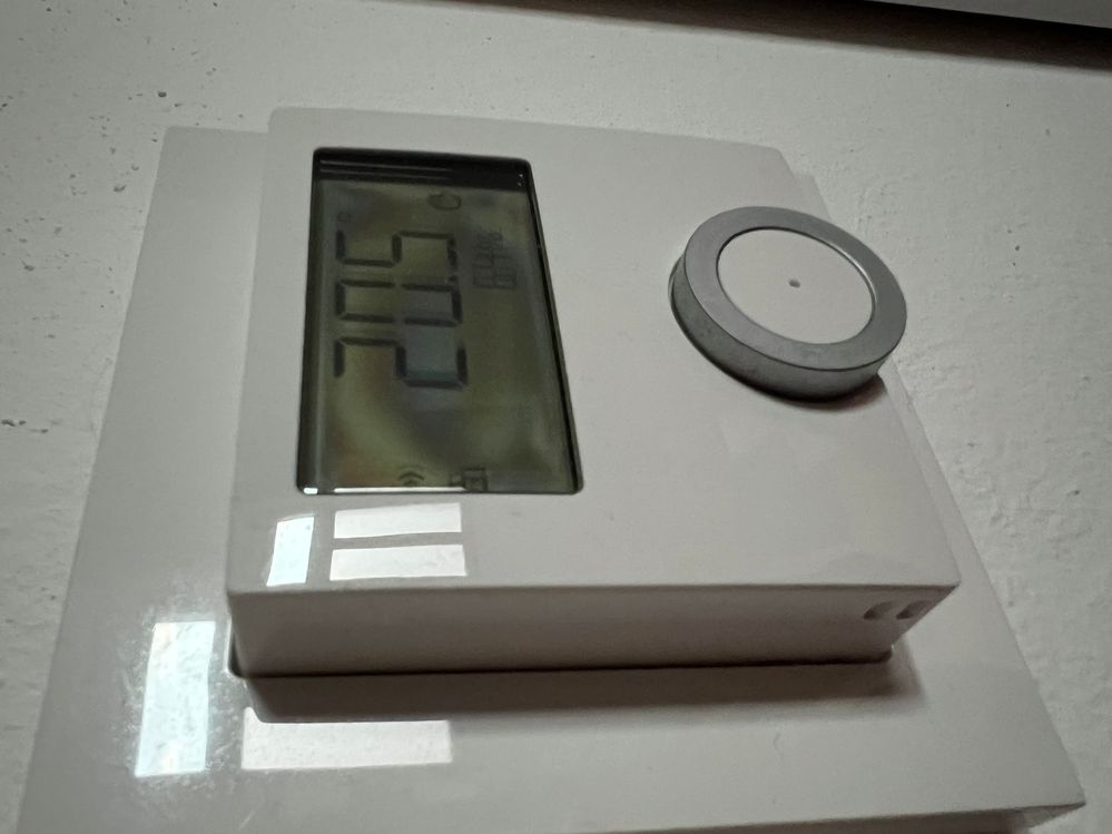

Raumthermostat 1 - Display verfärbt
klaus0815
Liebes Forum,
einer meiner Raumthermostate hat dunkle "Flecken" auf dem Display (nicht äußerlich 😉 )
Woran kann liegen?
Danke & viele Grüße
Ein LCD Display besteht aus zwei transparenten Platten, die luftdicht verklebt sind. Dazwischen ist der Flüssigkristall.
Die Displays sind anfällig gegen (vielleicht gibt's auch noch mehr):
  • Übermäßige mechanische Belastung, z.B. Vibrationen, Schläge, Stöße, Druck, Verwinden usw.
  • Kalte Temperaturen
  • Alterung
All das kann die luftdichte Verklebung beschädigen und/oder die Platten reisen lassen. Durch auslaufendes Flüssigkristall und/oder eindringende Luft können solche Flecken/Schatten entstehen.
klaus0815
Danke, heute sind die Flecken wieder „weg“. Scheint bei mir nur ein temporäres Phänomen zu sein
War es kalt in der Wohnung? Also richtig kalt? So im Sinne ungeheiztes Ferienhaus?
klaus0815
Ca. 20Grad in diesem Raum, ich hatte vorher gelüftet, daran wird’s liegen
Bei der Temperatur sollte das nicht sein. Wir haben immer nur etwa 20,5 Grad.
Ich hab während der Urlaubszeit, so auch jetzt über Weihnachten und Jahreswechsel, zwei Räume mit 16 °C laufen. Und einen Keller den ich nicht heize aber wegen nasser Wäsche häufig lüfte. Dort geht's auch mal auf 15 °C runter - über lange Zeiträume. Keines der Displays, weder an den drei Raumthermostaten noch den drei Heizkörper-Thermostaten, zeigt solche Schatten.
Vielleicht war es wirklich ein Luftdruck- oder Temperaturwechsel in vergleichsweise kurzer Zeit oder so etwas, was auf's Display "drückte" bevor es sich ausgleichen konnte.
Wäre interessant, aber wichtiger ist, dass alles wieder "sauber" ist.
