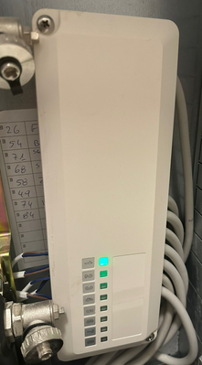

Als ich die Temperatur erhöht habe, sehe ich, dass die Beleuchtung im Unterflur-Bedienfeld eingeschaltet ist. Das ist alles, was ich sehe. Lassen Sie mich die Konfiguration der Smart Home App und ein Foto des Bedienfeldes mit Ihnen teilen. Ich freue mich, wenn Sie Ihre Kommentare und mögliche Lösungsideen teilen können.

Was bedeutet die Beleuchtung? Das die Ventil(e) geöffnet haben?
Ansonsten ist es nicht unüblich die Heizleistung anlagenseitig zu begrenzen. Normwert ist meines Wissens 20 °C.
Um den Wert zu erhöhen, müsste die Anlage anders eingestellt werden, solange noch Reserven vorhanden sind.
Ich danke Ihnen für Ihre Antwort. Immer wenn das Licht an ist, wird, so wie ich es verstehe, die entsprechende Raumheizung aktiviert, und das Licht geht an, wenn ich versuche, die Temperatur über die aktuelle Temperatur hinaus zu erhöhen. Da es sich um ein neues Haus handelt, kann ich verstehen, dass es einige Zeit dauern wird, bis es warm wird, aber es sollte eine Woche dauern, oder?

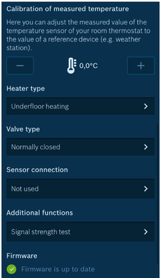

Öffnen die Ventile denn? Es könnte sein, dass der Ventiltyp (normally open / closed) falsch eingestellt ist. Dann müsste es aber warm werden, wenn Du die Soll-Temperatur reduzierst.
Auf die eigentliche Wärmeproduktion (Therme / Wärmepumpe) hat das Thermostat keinen Einfluss. Falls das Problem dort liegt, dann müsstet ihr das mit dem Heizungsbauer klären.
Danke für Ihre Antwort. Ja, es scheint, wenn ich den Ventiltyp: normal geschlossen wähle und die Raumtemperatur auf eine höhere als die aktuelle Temperatur einstelle, leuchtet das entsprechende grüne Licht im Heizungsbedienfeld auf.

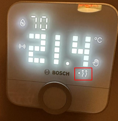

Ich habe auch den folgenden Unterschied zwischen den Röhren bemerkt. Die letzten beiden sind anders als die ersten beiden. Es scheint, sie sind aktiv und Heizung. wie sollte ich es lesen?
Wenn neben dem Symbol ein Punkt erscheint, was bedeutet das? Ist es aktiv und wird aufgewärmt?

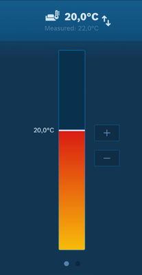

Außerdem, wie Sie auf dem Foto unten sehen können, beträgt die Temperatur in einem Raum 22 Grad, und ich habe sie auf 20 Grad eingestellt. Es hört auf, heißes Wasser zu liefern, und dann sollte es einige Zeit dauern, bis es 20 Grad erreicht, richtig? Das gilt auch, wenn ich versuche, die Raumtemperatur zu erhöhen, richtig? Es wird anfangen, heißes Wasser zu pumpen, und das wird auch Zeit brauchen, um von 20 auf 22 zu kommen.

Die zwei Pfeile mit dem Punkt bedeuten, dass geheizt wird, richtig. Ansonsten gehen deine Fragen wahrscheinlich über das hinaus, womit dir hier geholfen werden kann. Das Thermostat schaltet einfach nur den Kontakt ein und aus. Das scheint ja zu funktionieren. Was deine Heizung dann genau macht ist deren Sache, da müsstest Du wirklich besser den Heizungsbauer fragen oder in der Dokumentation der Heizung nachlesen.
Allgemein sind Fußbodenheizungen sehr träge und es kann lange dauern, bis sich die Raumtemperatur signifikant ändert. Genauer kenne ich mich damit aber nicht aus.
