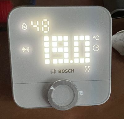

Das funktioniert bei mir nicht. RT II und HT I sind dem selben Raum zugeordnet. Firmware aller Geräte ist aktuell. Drehe ich am RT II am Regler, so wird dort die Soll-Temperatur angepasst, der neue Wert wird aber nicht vom HT I übernommen. Auch in der App wird die neue Soll-Temperatur nicht übernommen. Genauso mit den Modi: Am RT II kann ich umschalten zwischen Automatik, Manuell und Heizpause, die Einstellung wird aber weder von HT I noch von der App übernommen. Außerdem erhalte ich eine nicht löschbare Fehlermeldung:

Danke euch für die Tests. Habe es dann auch nochmal probiert, erfolglos. In verschiedenen Räumen versucht. App zeigt korrekt die vom RT II gemessenen Werte an, übernimmt aber die dort eingestellte Soll-Temperatur nicht. Auch nach 10 Minuten warten nicht.
Dann mal eine Batterie aus dem RT II genommen, wieder eingesetzt, ging sofort. 🤪 Scheint bei den Geräten der neuen Generation ja öfter mal notwendig zu sein...
Bleibt die störende, falsche Fehlermeldung. Wie @STdesign schon sagte: steuern != regeln
Nachdem ich das RT II nun einem anderen Raum zugeordnet habe funktioniert die Fernsteuerung wieder nicht. Auch nach längerer Wartezeit und mehrmals Batterie raus / rein. Alter und neuer Raum haben jeweils ein HT I. Scheint noch ziemlich buggy zu sein.
