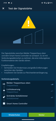

Hier einmal ein Screenshot aus der App vom Meder der Probleme macht, beziehungsweise nicht mehr funktioniert.
Leider kann ich an der Lichtsteuerung die Reichweitenverlängerung nicht deaktivieren oder Einfluß auf das Routing nehmen.

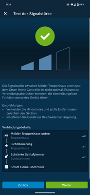

Ein zweiter Melder, der im offenen Treppenhaus direkt eine Etage tiefer hängt, also im Grunde nur zwei Meter entfernt hat die gleiche Route und funktioniert problemlos.
Hier der Screenshot aus der App.
Der Zwischenstecker kompakt, der zu sehen ist, befindet sich im OG.
Fun Fact: Nehme ich alle Variablen aus dem System, also Zwischenstecker raus. Sicherung an der Lichtsteuerung im Schaltschrank aus... Verbinden sich beide Melder direkt mit dem Controller und funktionieren einwandfrei.
