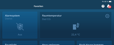

@cschmalenberg Ich habe eben am iPhone mal WLAN deaktiviert. Der Fernzugriff funktioniert problemlos:

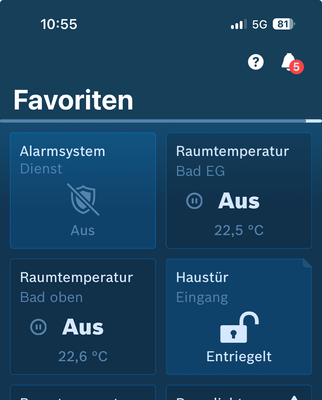

@cschmalenberg auch auf dem iPad, über Hotspot mit dem iPhone verbunden, ohne Probleme.
