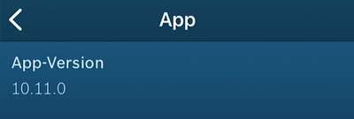

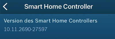

Softwaresystem siehst Du unter Mehr - Smart Home Controller:
oder 27598
Und App:
Das sind die aktuellen Versionen für heute.

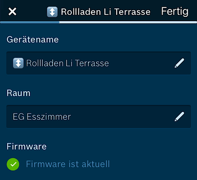

Dann aber auch unter Geräte:
Rollladensteuerungen
Die Aktualisierung der Geräte-Firmware kann schon mal nen Tag dauern. Beim neu Anlernen kommt diese aber oft binnen Minuten.
Bei allen Aktoren ist der Eintrag "Firmware ist aktuell" vorhanden.
Automatische Updates sind aktiviert.
