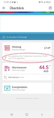

Kernproblem: Eingestellt sind sind HEIZEN 19,5° / Absenken 18,5°.
> Bosch Thermostat II regelt jedoch in regelmäßigen Abständen falsche Werte: 17° / 21°! Diese Werte sind nirgends (Heizung/HomeCom/Smart Home APP) hinterlegt und ergeben keinen Sinn.
> Selbst im Modus ABSENKEN reguliert die Heizung stellenweise 21°?
> Thermostat stellt z.B. in der HEIZEN Phase 17°C -> Ärgerlicher Energieverlust da bei höherer Temp. das Ventil auf 0% geschaltet wird und kein restwarmes Heizwasser mehr zirkuliert.
Screenshot_20230102-075112_Smart Home.jpg-> Raumtemperatur stellt sich selbst auf diesen Wert.

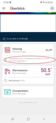

Screenshot_20230102-075041_HomeCom.jpg-> Übernahme fehlerhafter Werte in Bosch HomeCom

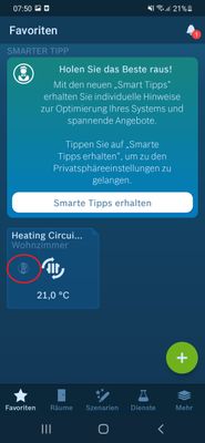

Screenshot_20230102-075100_Smart Home.jpg-> Das rot markierte Symbol wechselt zwischen einem Thermometer und einer Uhr. Bedeutung?

Vermutlich wird die Zeitschaltuhr 🕓 durch irgendwas übersteuert. Die hinterlegten Zeiten scheinen richtig erkannt zu werden: "wurde bis 15:00 Uhr auf 21.0 °C geändert".
Hast du Automationen oder Szenarien angelegt? Falls ja, bitte auch den Inhalt hier teilen, damit Einstellungsfehler ausgeschlossen werden können. Du wärst nicht der erste, der etwas "Anlauf" bei der 🕓 braucht.
Edit: Von welchem Gerät ist die Favoriten-Kachel? Spontan kann ich das "Thermometer Symbol" nicht deuten. Wenn dieses mit der 🕓 wechselt, wird auf jedenfall irgendetwas aktiv, dass die 🕓 übersteuert.
Die Favoriten sind von Beginn an in der App gewesen. Ich habe lediglich die Geräte hinzugefügt und die 3 Funktionen Uhr, Energie sparen usw. angestellt.
Ich kenne die HomeCom App und deren Zusammenwirken mit der Smart Home App leider nicht. Aber irgendwo hier wird der Fehler liegen. Ein Problem der Heizkörper Thermostate ist es ganz sicher nicht, die machen was die App vorgibt.

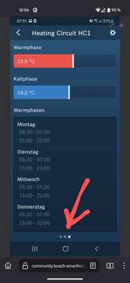

Schau bitte mal, ob in der Smart Home App auf Seite 2 der Nutzungskonfiguration die Zeitschaltuhr aktiv ist, insbesondere in Zeiten in denen es nicht funktioniert. Mach gern auch einen Screenshot der Seite. Vllt wird dann klarer, was es mit dem🌡️ Symbol auf sich hat.
 (hier die 2. Seite)

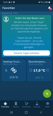

Edit: und zieh bitte noch das Heizkörperthermostat II als Favorit in die Übersicht und prüfe/teile die Einstellungen. Die jetzige Kachel ist vermutlich das Heizsystem, aber nicht das Thermostat. Vielleicht stört dort noch eine Einstellung.
coachella07
Das mit dem Favorit hat etwas gebracht:
Es scheint als wenn das Thermostat aber trotzdem nicht mit der Heizung redet sondern sein eigenes "Ding durchzieht"? Sprich es schaltet nur das Ventil statt wie erhofft die Heizung Ein/Aus zu bedienen?  Beispiel es sind jetzt gerade 19 Grad und eingestellt sind 18,5. Heizung ist weiterhin AN statt aus,,,?
Lt. den Bildern sind am Thermostat gerade 17°C eingestellt. Das passt auch zur Einstellung der dortigen Zeitschaltuhr und dem gewählten 🕓 Betriebsmodus.
Und das Heizsystem übernimmt diese 17°C, so sieht's aus der Ferne für mich aus. Dann muss nun wahrscheinlich die HomeCom App mit den 17 °C das richtige machen.
Um die Zeitschaltuhr im Thermostat zu ignorieren, kannst du mal auf 🖐️ umschalten. Vllt bekommt so immer die HomeCom App und damit das Heizsystem Vorrang. Ist aber nur eine Idee, ich habe kein Erfahrungswissen über diese Geräteanordnung.
STdesign: Gar kein Problem! Ich bin für jede Hilfe dankbar und bis jetzt war deine Hilfe sehr viel wert!- Die Zeiteinstellung über des Thermostates ging nur über Favoriten! Danke dafür!
Zumindest scheint die Zeit/Temp Erfassung jetzt zu funktionieren! Wichtig nur: Die Einstellungen Thermostat überschreiben quasi iwie als "Master" jedwede Einstellungen an der Heizung und "HomeCom App" schaut nur zu 🤔
