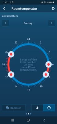

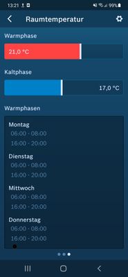

Das mit dem Favorit hat etwas gebracht:
Es scheint als wenn das Thermostat aber trotzdem nicht mit der Heizung redet sondern sein eigenes "Ding durchzieht"? Sprich es schaltet nur das Ventil statt wie erhofft die Heizung Ein/Aus zu bedienen?  Beispiel es sind jetzt gerade 19 Grad und eingestellt sind 18,5. Heizung ist weiterhin AN statt aus,,,?
Lt. den Bildern sind am Thermostat gerade 17°C eingestellt. Das passt auch zur Einstellung der dortigen Zeitschaltuhr und dem gewählten 🕓 Betriebsmodus.
Und das Heizsystem übernimmt diese 17°C, so sieht's aus der Ferne für mich aus. Dann muss nun wahrscheinlich die HomeCom App mit den 17 °C das richtige machen.
Um die Zeitschaltuhr im Thermostat zu ignorieren, kannst du mal auf 🖐️ umschalten. Vllt bekommt so immer die HomeCom App und damit das Heizsystem Vorrang. Ist aber nur eine Idee, ich habe kein Erfahrungswissen über diese Geräteanordnung.
