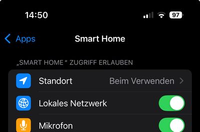

@Ann Das iPhone muss sich im selben Netzwerk wie der Controller befinden. Bitte den Controller mal für 10 Minuten von Strom und Laden trennen und danach noch mal probieren.
In den Einstellungen der BSH App muss zudem das lokale Netzwerk aktiviert sein.
