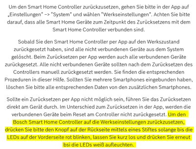

Jetzt kamst du mir zuvor. Wollte den Beitrag gerade noch ergänzen.
Ein Hardreset ist natürlich möglich. Du musst nichts wegschmeißen! Nur dann leider alles, wirklich alles, neu einrichten: (von der Hilfeseite des Produkts)
Danach noch alle zuvor verbundenen Geräte zurücksetzen, damit diese sich wieder neu anlernen lassen.
