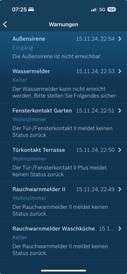

Hallo. Seit der Umstellung vom Controller1 auf Controller 2 habe ich sporadische Probleme mit dem Controller 2. Ab und zu ist der Controller über die App nicht erreichbar. IP ist eine feste vergeben. Da hilft nur ein Neustart des Controllers.

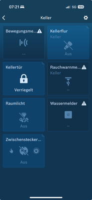

Heute hatte ich das erste man einen anderen Fehler. Sämtliche Bosch Zigbee Geräte waren in der App nicht erreichbar. Alle "alten" Komponenten, z.B. der Lichtschalter1 oder die alten Fenster Kontakte waren aber erreichbar. Da half dann ebenfalls nur ein Neustart des Controllers. Ärgerlich ist so etwas, wenn das z.B. im Urlaub passiert. Dann werden ja meine Automatisationen mit den Zigbee Geräten nicht durchgeführt. Der Controller hatte zu diesem Zeitpunkt an der "Weltkugel" und "Netzwerk" jeweils gelb geblinkt.
Hat einer von euch eine Idee wo das Problem ist. Wie gesagt, beim Controller 1 hatte nie irgendwelche Probleme mit der Verbindung.

@Maice ich habe das Problem auch. Seit wann tritt es bei Dir auf? Bei mir ca. ab 22.50 Uhr:
Hallo. Sorry für die späte Nachricht. Bei mir trat es ca 18:30 Uhr auf...

@Maice Ich konnte das Problem mit einem Neustart (10 Minuten von Strom und LAN trennen.
