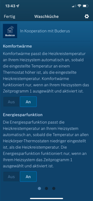

@Rainerle das stimmt so nicht ganz:
Unsere neue Buderus Heizung lies sich sehr wohl einbinden.

Buderus gehört sehr wohl zu Bosch:
Bosch Thermotechnology
Mit der HomeConnect Plus App (ebenfalls Bosch Startup) lässt sich auch CT200 integrieren.

Wir haben eine RC200 mit Logamatic Web KM200, das ist kompatibel mit der BSH App.
Mehr Einbindungsmöglichkeiten für Buderus und andere gibt es mit der HomeConnect App (Bosch Startup)
