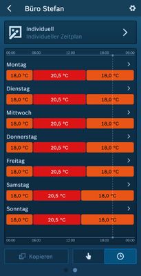

Du schreibst unten "Manuell korrigiert, 30 Minuten später schwupps wieder auf 26°". Wenn Du tatsächlich im Automatik-Modus bist (erkennbar auf der Kachel wenn die "Uhr" sichtbar ist) und die Temperatur änderst, dann ist der Rücksprung auf die Temperatur im Zeitprogramm zum nächsten Schaltzeitpunkt zu erwarten. Wenn Du wirklich einen manuellen Modus willst, musst Du den Raum auf "Manuell" setzen. Oder habe ich Dich falsch verstanden?
Hallo, ja falsch verstanden 😊
Im Automatikmodus ist z.B. 20,5° eingestellt. Ich stelle z.B. um 10 Uhr am Thermostat 22° ein (= manueller Vorgang) oder in der App die Temperatur per Regler auf 22°. Diese neue Temperatur wird dann auch korrekt am Thermostat und in allen Apps angezeigt. Aber: nach eben ca. 10-30 Minuten wird bei diesem (oder allen anderen) wie von Geisterhand die Temperatur von 22° auf 24° bzw. 26° erhöht. Genau diese neue Temperatur steht dann im Thermostat als eingestellte aktuelle Temperatur. Es sind übrigens in allen automatisierten Zeitplänen nirgends 24° oder 26° eingestellt, keine Ahnung wo diese Temperatur herkommt. Stelle ich die Thermostate alle auf manuellen Modus (also ohne Zeitplan), dann findet kein einziger Temperatursprung statt. Im automatischen Modus ist klar, dass eine manuelle Einstellung mit Erreichen einer Zeitschwelle dann korrigiert wird, z.B. um 16 Uhr auf 18°.
