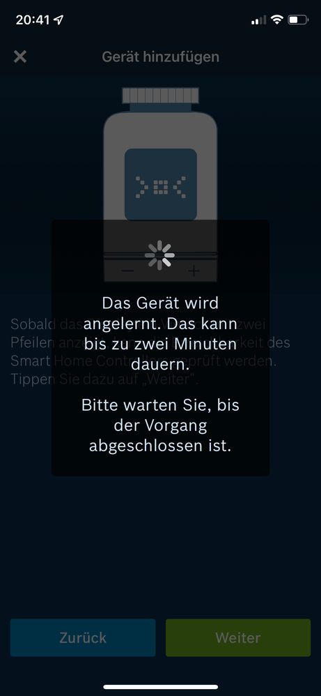

In der App anlernen aktiviert, QR Code eingelesen.
App rödelt rum, kehrt nach einigen Minuten zum vorherigen Bildschirm zurück.
Keine Fehlermeldung(!?)

Wie eingangs erwähnt - schon mehrfach probiert. App zeigt das Overlay "Das Gerät wird angelernt. Das kann bis zu zwei Minuten dauern..." - dieses Overlay verschwindet dann wieder und zeigt dann wieder den "Gerät hinzufügen" Screen"
