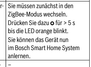

Habe meine Thermostat auf Matter eingerichtet, und will nun zu Zigbee
1) Reset schlägt immer fehl: Beim Neustart nach Batterieeinlegen unter gedrückter O-Taste immer wieder blaues Blinken.
2) Umschalten auf Matter ( O für länger als 5s halten) führt dazu, dass BOOST angeht.

@DevDedBos wenn du den Reset unter einer Matter-Verbindung durchführst, blinkt die LED blau. Du musst dann die Taste loslassen und erneut gedrückt halten, bis die LED grün leuchtet.
Das mit dem blauen blinken ist bis jetzt leider nicht in der Anleitung beschrieben.
