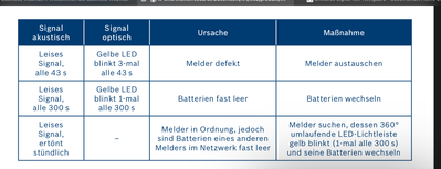

Hallo, meine Twinguard(s) signalisieren mir irgendwas, aber ich weiß nicht was. Nämlich ein von den piepst kurz in regelmäßigen Abständen, dann jeder dritte oder vierte mal übernehmen alle andere das Piepen. Aber, ich kann nicht identifizieren, welcher startet.
Normalerweise war das früher das Signal für Batteriewechsel und konnte in der App genau sehen, welcher von denen ist es. Aber, seit paar Monaten gibt es keine Benachrichtigung in der App mehr.

Es passt zu 300s kurzes Signal für Batterien, aber ich kann es nur zuordnen, indem ich daneben stehe und warte.

jetzt ist es zu spät, ich habe es "manuell" gefunden, indem ich jede einzelne ein nacheinander demontiert habe,  bis ich den "schuldigen" gefunden habe und die Batterien gewechselt habe. Dann hat es aufgehört.
