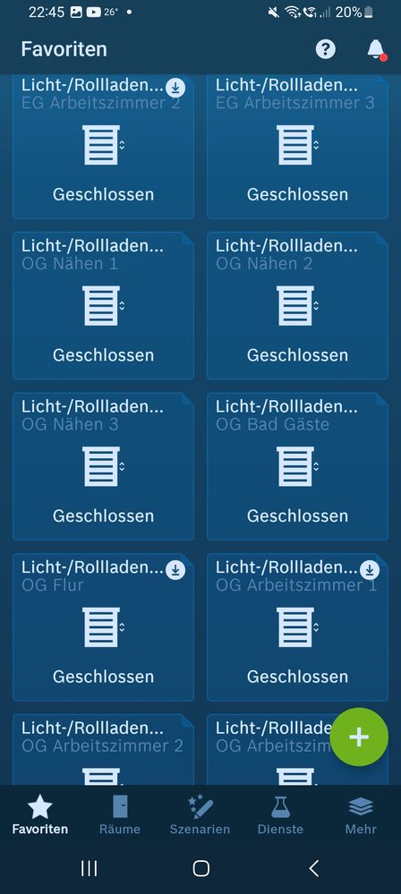

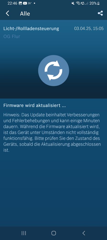

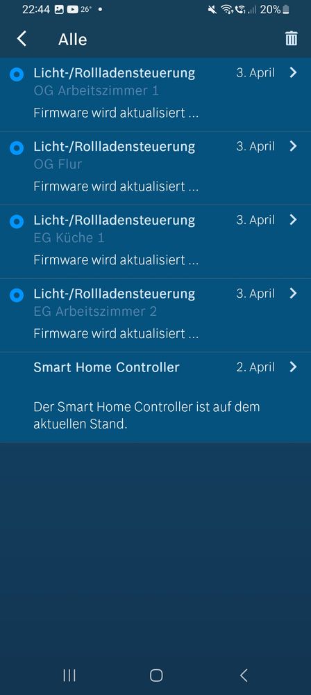

Ich hab immer ein Problem mit dem Update...
Ich hab Rollläden, Controller und Zwischenstecker.
Dieses Mal hat es bis auf 4 Rolläden alles geklappt!! 😞
Siehe Fotos
Habt ihr eine Idee, wie ich das lösen kann?
Danke im Vorraus! 🙂

Viel mehr Möglichkeiten als einen Geräteneustart hast du nicht. Also am einfachsten die Sicherung der relevanten Stromkreise ausschalten, und nach etwas Wartezeit wieder zuschalten.
Sollte das nicht helfen, bleibt nur ein Ticket beim Support zu eröffnen. Von einem Reset der Steuerungen würde ich in jedem Fall zunächst absehen.

der Neustart (Bosch Smart Home Controller) hat geholfen!!!
