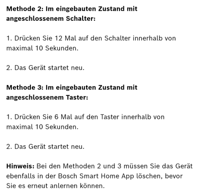

Könnte es sein, dass jede Steuerung versehentlich durch schnelles wiederholtes drücken resettet wurde? Vielleicht durch spielende Kinder im Haushalt.

Ich habe seit dieser Woche genau die gleichen Probleme mit den Licht- und Rollladensteuerungen 2gen. 5 meiner 10 Steuerungen (Licht und Rollladen gemixt) sind nicht mehr erreichbar. Es hat sich nichts am Setup geändert, es betrifft verschiedene Stromkreise. Reichweitenprobleme können es auch nicht sein. Das Setup läuft bisher seit 3 Jahren problemlos. Andere Geräte wie Dimmer und Relais sind nicht betroffen. Ich ging erst von einem fehlerhaften Update seitens Bosch aus, da das eigentlich kein Zufall sein kann. Dann ist mir aufgefallen, dass nur die gut zu erreichenden Schalter bzw. die dahinterliegenden Geräte nicht mehr erreichbar sind. Zusätzlich spielt der kleinste Bewohner in unserem Haus aktuell gerne an genau diesen Schaltern.
Die Funktion zum Zurücksetzen der Steuerungen über einige Tastendrucke hat sich glaube jemand ohne Kinder überlegt, da muss Bosch dringend ran, aber wurde hier ja schon mehrfach angemerkt.
