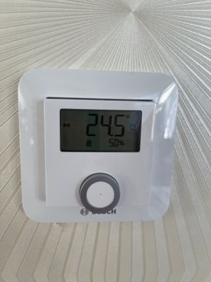

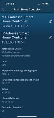

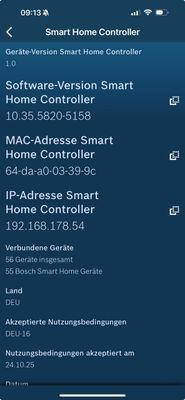

Guten Tag. Ich habe große Problem mit dem Smart Home Control 1 Ich habe bereits 64 Geräte installiert. Sei 21. Juli nach dem neu Update erkennt komplett meine Thermostat nicht obwohl hab ich vor sechs Jahren installiert wurde. Das war für Fusbodenheizung 230 voll in der System da steht 64 Gerät installiert, aber nur 56 Geräte verbunden. Zuerst mache Ich Control reset sowie App neu installiert. Trotzdem erkennt Thermostat nicht bitte sagen Sie mir was soll noch tun? Das Bild
kann ich mal gleich mit senden
