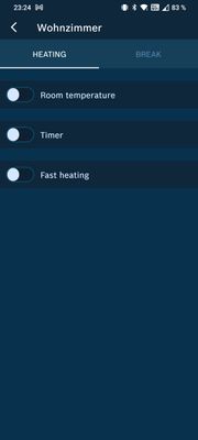

Die Heizpause lässt sich auch per Szenario beenden. Dabei wird automatisch die Zeitschaltuhr aktiviert. Einstellungen siehe Screenshot.
Im Szenario darf keine Temperatur gesetzt werden, sonst wird die Heizpause nicht beendet. Ist eines der eher weniger gut dokumentierten Features...
Vielen vielen Dank! Ich habe alles mögliche probiert, aber auf diese Idee bin ich nicht gekommen. Das müsste unbedingt bei der Anleitung für die Heizpause hinzugefügt werden!
