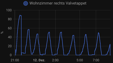

RaStill
Explorer Homie
Regeleinheiten haben eine Hysterese, weiß jemand wie "groß" diese beim HKTII ist?
Ich habe mal gelesen das mechanische Thermostatköpfe eine Hystere von +-0,5K haben.
Damit würde die Raumtemperatur um den einstellten Wert von 21,6°C "pendeln" und das zeigt ja auch das obere Diagramm (fast).
Ein wenig pendeln akzeptiere ich noch aber nicht 1 bis 1,2 Grad mittlerweile. Oder möchstest du bei deinem tempomaten, den du auf 100 km/h stellst, dass er erst bis 110 km/h beschleunigt, dann bis 90 km/h verzögert und dann wieder auf 110 beschleunigt? Das macht ja eine gute regeltechnik aus, dass das nicht der Fall ist.
