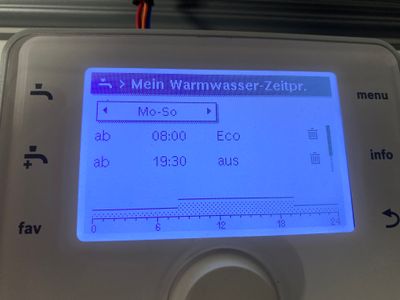

Habe aufgrund meiner in Betrieb genommen PV Anlage ein Zeitprogramm für die Warmwasserbereitung eingerichtet.
von Montag - Sonntag
von 8uhr bis 19uhr eingestellt.

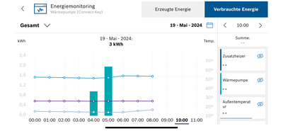

habe gerade bemerkt das Heute Nacht Wasser aufbereitet wurde.
Das dürfte laut Zeitprogramm nicht erfolgt sein .
habe ich was übersehen?

Calogero
 ein Screenshot aus der Home com App

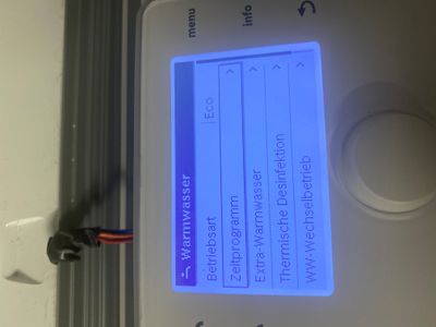

Es gibt mehrere Zeitprogramme für Warmwasser: "Zeitprogramm A" und "Zeitprogramm B". Bitte prüfe, ob du auch das richtige eingestellt hast. Notfalls beide Programme synchron einstellen. Ist die "Zirkulation" und "thermische Desinfektion" auch ausgeschaltet?

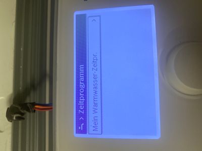

Hallo WHasse 1
tatsächlich habe ich nur eine Möglichkeit für das Zeitprogramm
also gibt es nur A

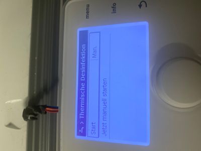

Thermische Desinfektion steht auf manuell

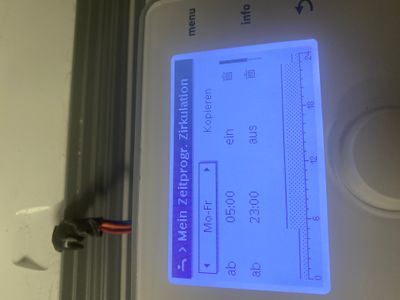

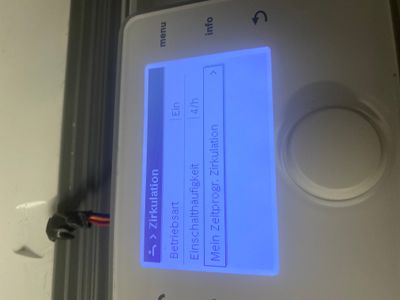

zirkulation
steht auf Ein
ohne Zeitprogramm
 bzw.
Zirkulation solltest du auf "aus" stellen. Falls du aufgrund der Leitungslänge oder des "Komfortwunsches" doch Zirkulation benötigst, dann bitte nur im wirklich benötigten Zeitfenster aktivieren. Auf keine Fall nachts durchlaufen lassen. M.E. ist Zirkulation reine Energieverschwendung.

Müsste die Zirkulation eventuell auf das selbe Zeitintervall stehen?
Nein
