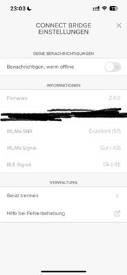

mein yale in Verbindung mit BSH ist der absolute Graus. Ständig verliert BSH die Verbindung zum Yale. Habe gefühlt schon 100x alles neu konfiguriert. Die Yale Wifi Bridge ist 30cm vom Schloss entfernt. Es ist zum Mäuse melken. Habe alles, auch wie der support schon geschildert durchgeführt. Aber anscheinend ist der support auch nicht in der Lage das Problem endlich in den Griff zu bekommen. Vor der App Umstellung seitens Yale lief es tadellos. Alle updates, sowohl Controller V1.0 und App unter iOS und Yale sind aktuell. Ich bin bald soweit ein YouTube Video zu erstellen und allen vom Kauf zu warnen. Bosch reagiert nicht, aber ich und schütze damit andere Ihr Geld in den Sand zu setzen. Ich bin es echt bald leid, das der Endverbraucher nur als Betatester der Produkte eingesetzt wird.

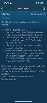

Die BSH-App sagt alles ok, Schloss hinzugefügt und dann direkt wieder eine Warnmitteilung
keine Verbindung zum Yale Schloss.

die Yale Bridge hat exzellente Verbindung.
Geschwindigkeit im Download 400 Mbit
kein anderes Produkt mit BSH macht so Schwierigkeiten und ist so nicht nutzbar. Alle mit dem Yale erstellten Automationen unbrauchbar.

@Dvbman Das Rücksetzen des Schlosses war nicht erforderlich. Die Verbindung zum BSH Controller erfolgt über die Bridge und Yale Cloud. Laut Deiner Beschreibung hast Du die Bridge noch nicht zurück gesetzt. Dazu die Taste der Bridge länger als 5 Sekunden drücken und die Bridge dann neu in der Yale App einrichten. Danach auch die Verbindung zu Yale in der BSH App neu einrichten.
Bei uns läuft die Kombi problemlos, erst nach dem Yale App Update mit dem SHC I und nach der Übertragung auf dem SHC II.

@Geomo  ich hatte vergessen zu erwähnen, das ich die Yale Wifi Bride zurück gesetzt hatte. Bis ich das Teil mal wieder am laufen hatte, meine Güte.
Irgendwann hat das Teil Erbarmen gehabt und ich konnte nach gefühlten 6 Stunden in Verbindung mit einer Fritzbox eine Verbindung wieder herstellen. Sonst hatte ich immer ein rotes Blinken und in der Yale App kam eine Fehlermeldung.
