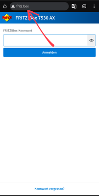

Genau. In aller Regel ist jeder Router über sein IP Adresse erreichbar und es öffnet sich die Benutzeroberfläche.
Falls du eine Fritzbox hast genügt meist auch fritz.box
