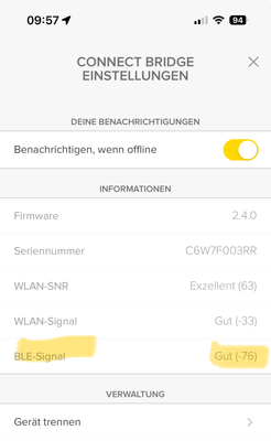

@Michael1 Hat das Linus eine ausreichend stabile Verbindung zur Bridge?

Hallo Geomo,
bei mir sieht das etwas anders aus, habe eine Android Version.
Da wird -69 mit schwach angegeben. Müsste ausreichend sein.
