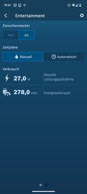

Seit gestern zeigt der Zwischenstecker in der App keinen Zeitplan mehr an. Der zweite Stecker funktioniert in einem anderen Raum ohne Probleme.
Der Stecker ist im manuellen Modus . Da wird kein Zeitplan 🕒 aktiv.
Wahrscheinlich versehentlich umgeschaltet (der erste Screenshot unten rechts).

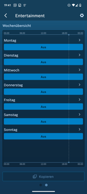

Zukünftig wird es deutlicher, ob der Zeitplan aktiv ist oder nicht und er lässt sich auch dann bearbeiten, wenn er inaktiv ist.
So sieht das nach dem kommenden App-Update aus:
Guy69
Auch wenn ich auf den Zeitplan wechsle bleibt die Uhr grau.
Wahrscheinlich musst auf das kommende App Update warten. Das kommt nächsten Montag.
Dankeschön. Werde dann berichten. Erstaunlicherweise funktioniert der zweite Stecker in einem anderen Raum.
