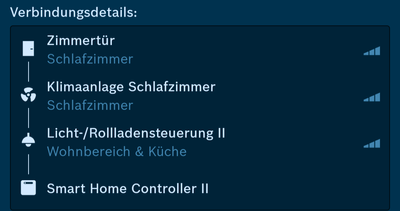

1) Ja, das ist bei Zigbee kein Problem.
 (der erste Repeater hier im Beispiel ist zwar eine Lichtsteuerung; das Prinzip ist bei zwei Zwischenstecker Kompakt aber identisch.)
2) Nein. Die Repeater Funktion der Bosch Geräte steht nur im Bosch Zigbee Netz zur Verfügung. Also nur Geräten, die direkt am Controller angelernt sind.
Bei Hue ist nur die Hue Bridge direkt am Controller gekoppelt. Die Hue Geräte jedoch an der Hue Bridge in einem eigenen Funknetz.
