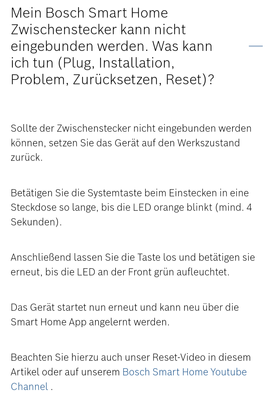

Ein Zwischenstecker findet keine Verbindung mehr zum Controller. Auch ein Reset des Zwischensteckers bringt keine Lösung.
Der Zwischenstecker ist noch händisch ein- und auszuschalten. Ein koppeln ist nicht möglich.

Hast du das Gerät auch aus dem System gelöscht über die App? Nur ein Geräte-Reset reicht nicht.
Unter Mehr - Geräte - Zwischenstecker - dein Gerät - Gerät löschen

Ja, ist in der App gelöscht worden, nachdem der Zwischenstecker den Fehler hatte, dass er keine Verbindung mehr aufbauen konnte.
Wenn er in der Geräteliste nicht mehr steht, vermute ich, dass der Reset nicht korrekt/ erfolgreich war. Einfach nochmal Schritt für Schritt probieren.
MaxH1200
Nach dem Reset blinkt der  Zwischenstecker sporadisch orange. Lässt sich aber weiterhin nicht in die App einbinden. "Das Gerät kann nicht gefunden werden!"
