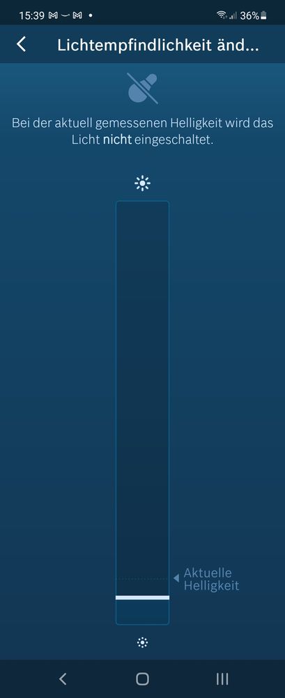

Aber ich bekomme es nicht hin das er nur bei fast völliger Dunkelheit reagiert.
Ich nutze dazu den Dienst Bewegungslicht. Ich kann bei der Einstellung der Lichtempfindlichkeit nicht weit genug nach unten verschieben ca.1cm vor dem Ende ist Schluss .
Dieser Bereich lässt sich nicht verringernDieser Bereich lässt sich nicht verringern

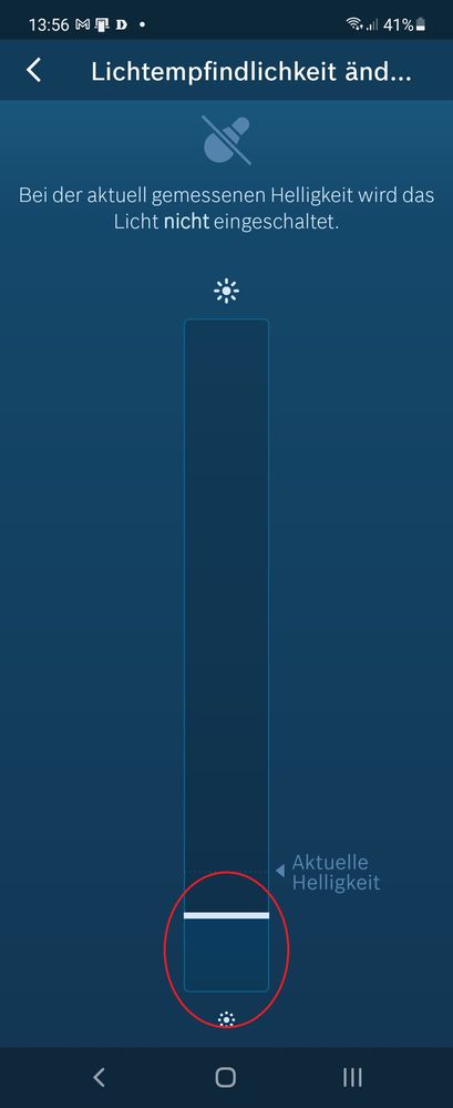

Ich kann zwar den Balken weiter nach unten schieben ,aber es wird dann nicht gespeichert.
Wenn ich wieder zurück gehe zur Einstellung ,steht der Balken entweder ganz unten oder so wie vorher ,dazwischen ist nicht.
Galaxy Flip 3 /Android 11/ 10.4.2284 API 2.6

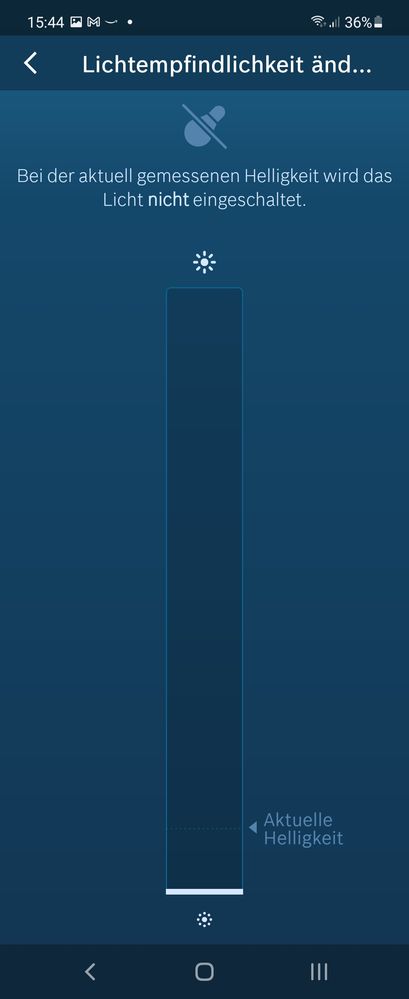

Diese Einstellung ist bei mir nicht möglich
So siehts aus wenn ich die Einstellung erneut aufrufen
Hallo zusammen. Grade mal getestet. Ich habe das gleiche Phänomen. Entweder weiter oben oder ganz unten beim wiederholen Aufrufen.
Dazwischen geht nicht.
