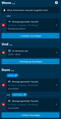

Ich habe mir den neuen  Bewegungsmelder II mit der LED Lampe zugelegt.
Was ich nicht hinbekomme ist folgendes:
In der Zeit von 20 Uhr bis 8 Uhr morgens soll für drei Minuten die eingebaut LED lampe angehen wenn der  Bewegungsmelder II eine Bewegung bemerkt. Wobei die Zeiten geändert werden können.
Wie mache ich das
Hat hier jemand eine Anleitung für Dummies
Ich habe eine Bosch Zentrale II

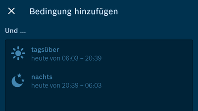

Gibt mehrere Möglichkeiten.
  • Zeitraum in der Automation ändern.
  • Zwei Automationen erstellen und diese Jahreszeit abhängig (de-) aktivieren.
  • Zwei Automationen erstellen und unter UND mit passenden Zuständen für die Jahreszeiten versehen. Vielleicht sind diese Zustände auch anderweitig nützlich.
  • Keinen festen Zeitraum eintragen, sondern einen Zeitraum abhängig von Sonnenuntergang und -aufgang ("nachts" mit flexiblen Beginn und Ende abhängig von der Tageslänge). 1000031220.png
Mit einer einfachen Automation.
Was meinst du damit? Soll da irgendwas planmäßig oder automatisch angepasst werden?
Hallo
In der Diele will ich das als kleine Leuchte nutzen. wenn bei Dunkelheit jemand ins Bad muss. Im Sommer soll das ganze später an gehen und früher ausgehen als im Winter also will ich die Uhrzeit ändern. Das heisst ich muss das immer in der Automation ändern.
... oder einfach die gemessene Helligkeit als Bedingung verwenden. Darum geht es ja wahrscheinlich. Und das geht sogar ganz ohne Automation mit dem Bewegungslicht-Dienst.
