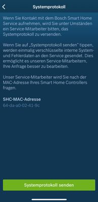

Das tut mir sehr leid zu hören. Hast du ein Systemprotokoll gesendet und könntest du deine Ticketnummer mitteilen?
 am Wochenende habe ich einfach mal ein Systemprotokoll gesendet aber eine Ticketnummer habe ich weder dann noch bei dem Anruf bei der Hotline am Montag bekommen.
wollte man nach dem Update mit einem Gerät auf das System gehen kam die Meldung auf dem anderen angehängten Bild

Dann würde ich dich bitten, den Knopf auf der Unterseite des Smart Home Controllers für 2 Sekunden zu drücken, um nochmal ein Systemprotokoll hochzuladen.
Anschließend eine E-Mail an [email protected] mit deiner MAC-Adresse und einer kurzen Beschreibung, was passiert ist, senden oder das Kontaktformular nutzen.
Und kannst du mir bitte noch verraten, welche Arten von Geräten du im System hast?
Hattest du Szenarien und/oder Automationen angelegt?
Wie viele Mobilgeräte hattest du mit dem SHC verbunden? Nur das iPhone oder noch andere?
Hattest du "Automatische Updates" aktiviert?
Wie bist du auf den Screen mit "Systemprotokoll senden" gekommen? Hattest du das iPhone neu verbunden? Was hattest du sonst in der App gesehen? Geräte, Räume, etc.? Was ist unter "Mehr" > "Geräte" bzw. "Räume" zu sehen?
Kannst du bitte einen Screenshot von "Mehr" > "System" > "Smart Home Controller" machen?
In deinem Systemprotokoll sehe ich, dass noch 79 Geräte und 10 Räume da sind/waren. Allerdings ist nur ein iPhone verknüpft.
