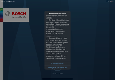

Nach einem Update des Controlers waren alle Daten zurückgesetzt! Nichts ging mehr!
Alle eingestellten Steuerungsgeräte waren gelöscht und für den Zugriff auf das System musste man ein Mobilgerät neu mit dem Controler verbinden. Danach wurde das Ausmaß der Zerstörung sichtbar.
Alle Einstellungen wie Räume, Automationen und Szenarien waren gelöscht. Alle Bewegungsmelder, Twingards, Twists, Wassermelder und Geräte aus den Partnersystemen (Hue, Kamera, Home Connect,) waren gelöscht. Alle anderen Geräte wurden unter einem Bosch-internen Namen (BOSCH xxxxxx….) in „unbekanntem Raum“ angezeigt. Eine Identifizierung schier unmöglich!

 am Wochenende habe ich einfach mal ein Systemprotokoll gesendet aber eine Ticketnummer habe ich weder dann noch bei dem Anruf bei der Hotline am Montag bekommen.
wollte man nach dem Update mit einem Gerät auf das System gehen kam die Meldung auf dem anderen angehängten Bild

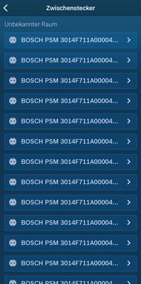

Stand heute hätte mir sogar schon gereicht, wenn die nach dem Crash im System noch vorhandenen Geräte wenigstens ihren von mir vergebenen Namen behalten hätten. Die Zuordnung in die Räume und die Überprüfung der Einstellungen wäre ein Leichtes gewesen.
Nun aber sieht es exemplarisch bei den Zwischensteckern so aus:
 die Zwischenstecker Compact sind wohl wie auch Twists, Twinguards, Bewegungsmelder und Wassermelder ganz aus dem System verschwunden.
Einen Twist konnte ich wieder zuordnen und hinzufügen, die Bewegungsmelder habe ich noch nicht wieder hinzugefügt bekommen.
