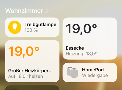

@SebastianHarder Gibt es einen Grund, warum die Batteriebetrieben Raumthermostate nicht HomeKit-kompatibel sind?
Die Ansicht mehrere Heizkörper pro Raum in HomeKit sind irgendwie nervig, wenn man weiß, das es eine Raumtemperatur gibt.
