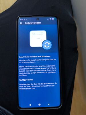

Hallo Liebe Community,
ich bin neu hier.
Ich hab gestern meinen Smart Home Controller erhalten. Leider bleibt er bei dem Software-Update siehe Foto.
Am Controller leuchtet die Netzwerk LED permanent grün.
Und das rechte LED blinkt blau grün.
Ich weiß leider nicht mehr weiter 😕

@Renep1989 Bitte den Controller mal für 10 Minuten von Strom und LAN trennen und dann neu verbinden. Dann aktualisiert er sich hoffentlich.
Es ist übrigens die linke LED, Dein Controller hängt auf dem Kopf, auch der Schriftzug Bosch steht auf dem Kopf.
Außerdem solltest Du ihn nicht an den Kabeln aufhängen.
Hallo Geomo,
danke für denn Tipp, ich hab bis jetzt probiert und mich herumgespielt. Hab das heute schon fast zwei Stunden probiert.
20 Minuten ein und dann wieder 10 Minuten aus leider hat das auch nichts genützt.
Aber meine Lösung war:
Hab denn Controller direkt an meine Fritzbox angeschlossen und siehe da es funktioniert. Vorher hatte ich ihn an einen Repeater angeschlossen. Das war der Fehler.
