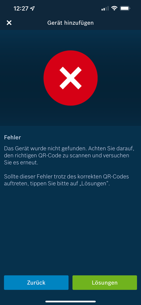

ich hab jetzt mein Paket mit dem Controller, Heizungsthermostaten und den Fensterkontakten bekommen, aber aus irgendeinem Grund kann ich die Fensterkontakte nicht einbinden ich bekomm entweder einen Fehler das der QR Code nicht stimmt nur wenn ich dann zurück gehe und auf Manuell klicke ist die STIN und der Key schon eingetragen, das komische der Key ist ein komplett anderer als er im Fensterkontakt und auf dem beiliegenden Sticker ist und auch um 7 Stellen länger als auf den Stickern, nur wenn ich den Key vom Sticker eingebe bekomm ich nen Fehler das das auch nicht stimmt. Ich bin echt überfragt.
Dieser Fehler kommt beim Scan des QR Codes, das Gerät auf Werkseinstellungen zurückgesetzt habe ich auch schon etc.

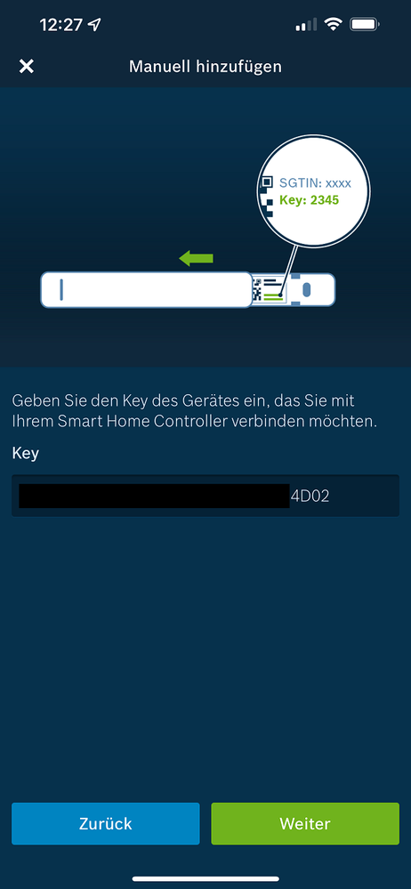

Der Key der vom QR Code eingegeben wird wenn ich unter Manuell nachschaue ist dann wie gesagt viel länger als der Key auf dem Stickern:

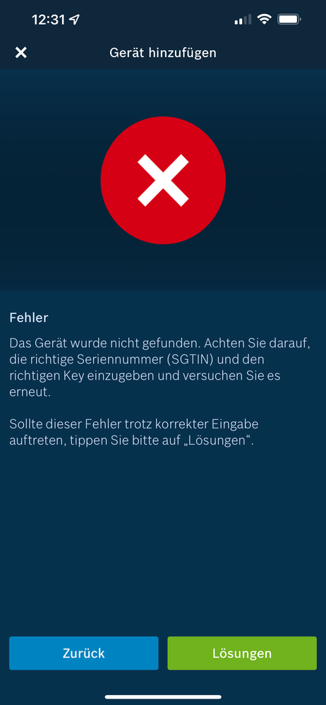

Wenn ich aber den Key vom Sticker (im Gerät und beiliegend) eingebe bekomme ich folgenden Fehler:
Ich habe zwei Tür/Fensterkontakte und beide haben das Problem kann es sein das hier ein Produktionsfehler in form von falschen Keys vorliegt?
