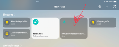

@FT79 Kann ich mit Home Assistant auch das Alarmsystem des BSH in Homekit durch reichen, oder nur die Geräte?
FT79
@wesker Sollte funktionieren, da so gut wie alles was in HomeAssistant eingebunden ist über eine HomeBridge Integration durchgereicht werden kann.
Bosch SHC Inzegration von tschamm: https://github.com/tschamm/boschshc-hass
Diese ist umfangreicher als die integrierte.
Hier noch was in der Community gefunden: https://community.bosch-smarthome.com/t5/kompatibilit%C3%A4t-von-fremdprodukten/alarmsystem-mit-appl...
Selber kann ich es leider nicht testen da ich keine Alarmkomponenten habe.
@FT79 ja, funktioniert mit der Tschamm Integration:
