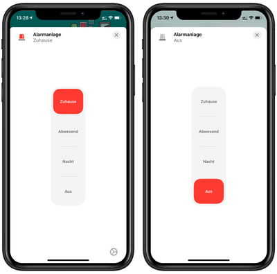

jo1
„iOS9 +“…
Seit dem gibt es ein Accessoire in Homekit, was Alarmanlagen steuern kann. Das sieht dann so aus wie hier:
im Unterschied zum Zwischenstecker kann man sich hier auch bei stummen Handy benachrichtigen lassen und die Einstellung über Siri ist nur bei entsperrtem Handy möglich.
