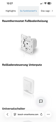

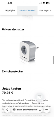

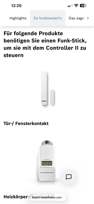

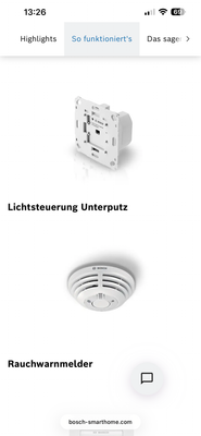

Für welche Geräte der Funk-Stick benötigt wird ist z. B. auf dessen Produktseite aufgeführt.
Also brauche ich nur für diese Geräte den Stick?
Ja richtig. Alles andere verwendet Zigbee und funktioniert ohne den Stick.
Sehr gut von den Geräten habe ich keine.
Habe schon die neueren Modelle.
Danke dir.
