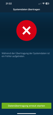

Leider kann ich nicht auf den neuen Controller wechseln.
Die Datenübertragung bricht jedes Mal ab.
hab den neuen Controller schon zurückgesetzt etc. Aber bisher half alles nichts.
hat jemand einen Tipp?
@Obernik ist Dein SHC I auf der neuesten Software? Hast Du den Controller I schon mal für 10 Minuten von Strom und LAN getrennt.
Wenn Du noch Gen I Geräte hast, nutzt Du den 868 MHz Funkstick?
