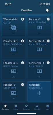

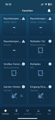

6 Stunden sind seid dem Systemwechsel vorbei.
Es fehlen noch einige Generation 1 Geräte am SHC 2.
Soll ich jetzt am besten:
- Nur den Stick rausnehmen
- Den SHC 2 kurz vom Strom nehmen
- oder Werksreset am SHC2
