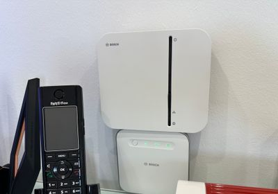

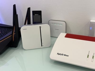

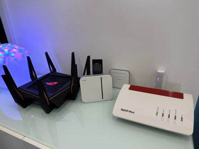

Ich habe den Umstieg jetzt gerade von SHC 1 auf SHC 2 erfolgreich hinter mich gebracht. Der Größenunterschied der beiden SHC ist schon nicht schlecht.
Der Umstieg verlief reibungslos und war insgesamt in knapp 20 min vollzogen.
Alle 35 Geräte samt allen Twinguard‘s und Wassermeldern sind innerhalb weiterer 5 min komplett erkannt, selbst ohne Bedienung.
Das einzige Gerät „Der Universalschalter“ ging erst nicht aber nachdem ich den SHC 2 vom Strom genommen habe und nach 5 min wieder dran geht auch dieser wieder tadellos dank Funkstick.
Was ich mich nur frage…
Der Universalschalter ist toll und wird weiterhin verkauft, was sehr gut ist… Müssen Neueinsteiger sich tatsächlich den SHC1 kaufen um dann den Funkstick kaufen zu können und dann auf den SHC 2 umsteigen ?
Das kann ja nicht Sinn der Sache sein.
Hier mal ein Foto von den beiden unterschiedlichen Größen der SHC.
