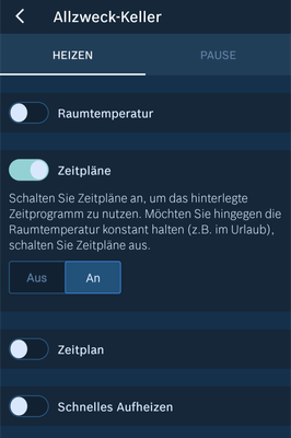

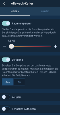

Gerne lüfte ich meine Wohnung. Dann mal wieder nach 'm aufstehen, dann mitten am Tag. Um dann nicht durch zu heizen stelle ich die Heizung runter.
Ich habe ein Szenario eingestellt um alle meine Thermostaten auf 5C runter zu drehen, aber kriege es nicht hin dann wieder zurück im 'Zuhause' Zeitplan zu kommen. Habe schon versucht ein Szenario zu schaffen mit 'Zeitpläne an', aber wenn ich die aktiviere ändert sich der Temperatur erst beim nächste Schaltpunkt. Bis jetzt mache ich das oder manuell am jede Thermostat mit 'm Knöpfchen oder alle Räume individuell über die App.
Könnt ihr mir erzählen wie ich das einfacher machen kann jeden Heizkörper manuell oder über die App zurück ins Zeitplan zu bringen?
Vielen lieben Dank
Spätere Gedanke: das Szenario Lüften habe ich so eingestellt das alle Heizkörper im Haus sich auf Raumtemperatur 5C stellen, Zeitplan inaktiv. Wenn ich dann über Szenarien wieder ein Zeitplan einschalte, fängt das erst beim nächste eingestellte Schaltpunkt an.
Ich habe gemerkt wenn ich von ein Zeitplan auf ein anderes Zeitplan wechsel, das die Temperatur sich direkt anpasst, nicht erst beim nächste Schaltpunkt. Wäre das die Lösung, um ein Lüften Zeitplan zu schaffen?

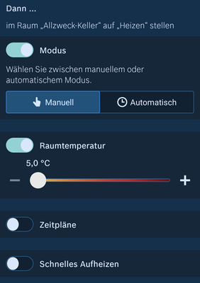

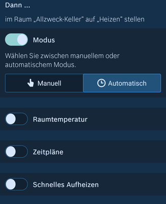

Händisch funktioniert es so:
Für das Lüften niedrige Temperatur setzen und in den manuellen Modus schalten. Nach dem Lüften nur zurück in den automatischen Modus wechseln, sonst nichts anderes einstellen. Entweder über Szenario oder Automation, beides möglich. Leider sind Darstellung und Begrifflichkeiten nicht konsistent, deshalb unten beides als Beispiel.
Mit Automation
Lüften beginnen
Lüften beenden
Mit Szenario
Lüften beginnen
Lüften beenden
Mit Automation
Lüften beginnen
Lüften beenden
Mit Szenario
Lüften beginnen
Lüften beenden
Wunderbar, das ist genau was ich gesucht habe. Vielen Dank
