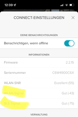

@columbo1979 Die Connect Bridge geht per Wlan ins Netz und per Bluetooth zum Schloss.
Welche Verbindungswerte werden denn in der App unter Einstellungen, Connect angezeigt:
In der App von Yale ist alles super und auch gute Verbindung. Funktioniert auch alles über die Yale App. Nun nicht über Bosch…

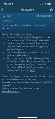

Ich habe auch aktuell wieder das Problem, dass immer nach einem Tag in der Bosch Smart Home App zwar das Schloss noch in der App zu finden ist. Jedoch die Anzeige sich nicht mehr aktualisiert und das Schloss nicht mehr angesteuert werden kann, Signale für die Automatisierung nicht gesendet werden oder ich den Status sehe. Hab schon alles versucht Controller neu gestartet Bridge neugestartet. Unter Partner das Konto angemeldet. Das Gerät neu eingebunden. Was aber seit heute auch nicht mehr geht. Ärgerlich. Ist seitdem die Kamera Infrastruktur bei Bosch am Mittwoch geupdatet wurde.
