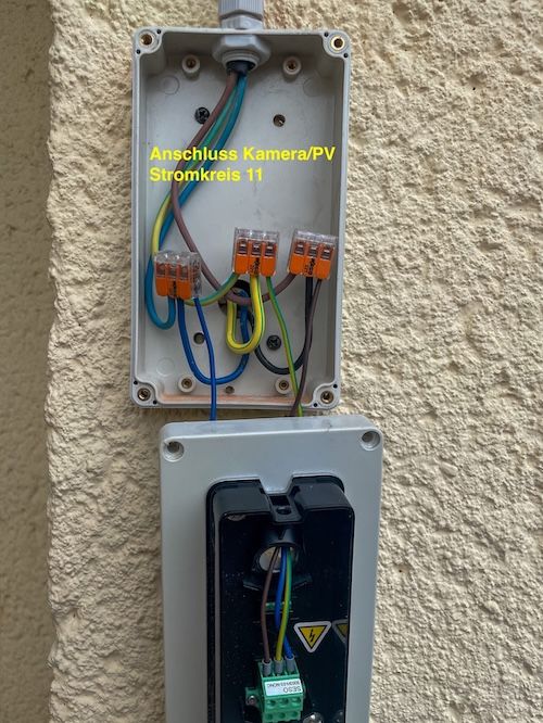

Hallo @65rudolf ,
ich habe das so gelöst:
Schöne Weihnachten!
Wenn das Freilandkabel von oben kommt, muss man diesen Aufwand leider tatsächlich treiben. Jetzt weiß ich auch, wo der Wunsch nach einer Werkslösung herkommt. Das baut sich nicht mal eben jeder.
aber warum größer als die Grundplatte und nicht mit langen Schrauben in den Originallöchern? Ich bräuchte nämlich auch eventuell so eine Lösung, falls ich die andere Hausseite auch noch überwachen will.
SHC II mit 116 Bosch-Komponenten sowie 17 Ledvance Leuchtbändern, Strahlern und Farblampen gesteuert mit Iphones
....weil dahinter noch eine "Verteilung" ist....
Ja, sieht schick aus. Allerdings ist das m.E. nicht notwendig für einen Abzweig. Ich habe auch eine Verteilung, direkt im Klemmenkasten der Kamera. Für PE wäre auch noch Platz gewesen, wenn man die Kabel etwas sortiert.
